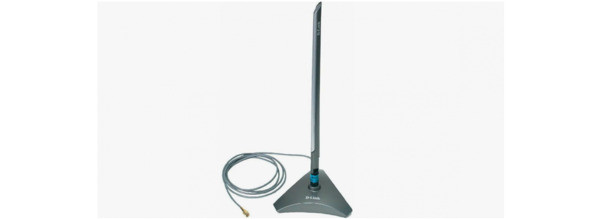

Антенна D-Link ANT24-0700 — это всенаправленная пассивная антенна с коэффициентом усиления 7 dBi, разработанная для использования внутри помещений. Она работает в диапазоне частот ISM (Industrial, Scientific and Medical) 2,4 ГГц, что делает её идеальным решением для улучшения беспроводного соединения в домашних и офисных сетях.
Главное преимущество антенны — способность обеспечивать высокую скорость передачи и приёма данных для устройств, поддерживающих стандарты 802.11b и 802.11g. К таким устройствам относятся точки доступа и удалённые маршрутизаторы. Если стандартная антенна вашего беспроводного устройства не обеспечивает нужного радиуса действия, ANT24-0700 поможет решить эту проблему. Антенну можно подключить двумя способами: напрямую к устройству или через входящий в комплект кабель.
Технические характеристики антенны впечатляют: диапазон частот от 2,4 до 2,5 ГГц, сопротивление 50 Ом, максимальное усиление 7,0 dBi (без учёта затухания в кабеле), допустимая мощность на входе — 1 Вт. Ширина диаграммы направленности в горизонтальной плоскости составляет 360 градусов, а в вертикальной — 24 градуса. Коэффициент стоячей волны (VSWR) не превышает 1,92, а обратное затухание — 10 дБ. Затухание в комплекте кабеле (длиной 1,5 м) составляет 2,1 дБ на частоте 2,45 ГГц. Конструкция антенны — коллинеарная.
ANT24-0700 подойдёт для тех, кто хочет оптимизировать работу своей Wi-Fi сети: увеличить зону покрытия, устранить «мёртвые зоны» и повысить стабильность соединения. Благодаря своей универсальности и простоте установки, эта антенна станет надёжным помощником как для домашних пользователей, так и для администраторов корпоративных сетей. Рекомендованная замена модели — ANT24-0802/A1A.
